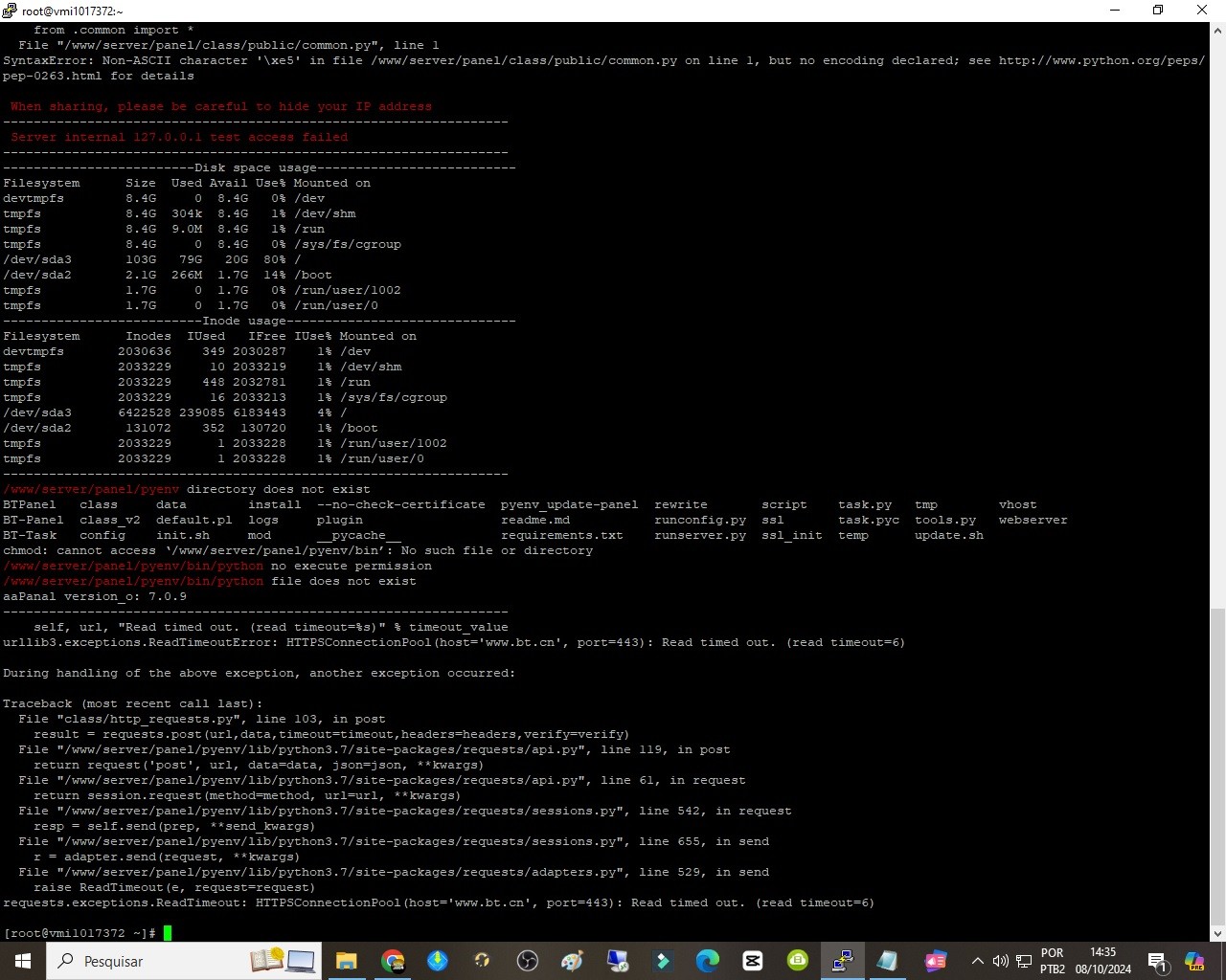

aaPanel_Kern Hello, is the problem solved? Please check whether the ports of the system firewall and server provider's security group are open? You can also use this command to check whether aapanel is running normally? curl -k https://www.aapanel.com/script/aapanel_check.sh | bash pagonejando
pagonejando Ainda não consegui resolver o problema, eu não consigo nem acessar o aapanel, sempre tem acontecido isso. vou tentar esse comando aí pra ver o que vai dá.
aaPanel_Kern Hello, Try to repair the running environment of aapanel and update to the latest version mv /www/server/panel/pyenv /www/server/panel/pyenv_bak rm -f /tmp/update_to7.pl && curl -k https://node.aapanel.com/install/update_7.x_en.sh | bash pagonejando

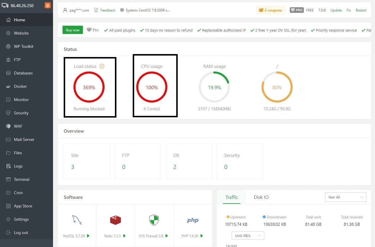

pagonejando tenho recebido muitos ataques Asiáticos, já bloquei o continente e o país mas mesmo assim o uso do CPU e o Status do Carregamento continuam lá em cima
aaPanel_Kern Hello, I suggest you check whether the blocked IP can still be accessed normally? Are you using CloudFlare? pagonejando
